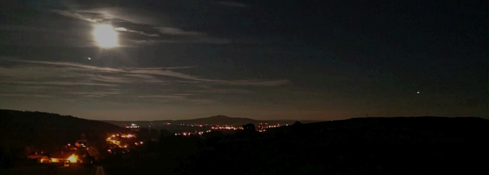

Ein anderes (verrücktes) Hobby sind Taschenlampen, bzw. Lampen generell. Ich bin in einem kl. Team, die sich regelmäßig dazu treffen und wollte hier mal unsere fertige Eigenbaulampe vorstellen. Kopiere hier einfach den Text meines Kollegen: Projektname zum Beispiel "das grüne Schnuckel" - oder "the hornet" (pencil beam wie ein Hornissenstich, und Einladung für Wächter des nächsten Nests, denn diese haben die Lampe richtig gerne). Am Sonntag hatte das gute Stück endlich Auslauf! Location Scout Andi hat uns zu einem kleinem Rastplatz nahe der Ortschaft "Pflummern" gelotst. Von da hat man einen freien und wunderschönen Blick auf "St. Johann auf dem Bussen", einem Kirchturm in etwa 10.7 km Entfernung. Nochmal gesammelt die Eckdaten: 420 W Osram UHP ("P-VIP 420/1.0") - sprich: kurze 1.0 mm Lichtbogenlänge; Versorgung: 400W Osram Sirius EVG Fresnel Linse mit 60 cm Durchmesser und 70 cm Brennweite (sma: "es geht nichts über Hubraum, äh Durchmesser") Akku: Bluetti EB3A 600W 268Wh Lichtstärke: 452 Mcd (@386m) gemeinschaftliche Arbeit von Xandre (master mind), Andi (praktisch die gesamte Mechanik), sma (Elektrik&Physik) mit wunderbarer Unterstützung von Alexander (EVG&UHP know-how), Michl (Brennerhalterung und POM-Führung) und dem ungenannten Herr der Ringe (60cm Metall Ringe gelasert) bestes Wetter und Luftverhältnisse Die erste Birne hatt es uns ja nach zweimal knapp 15 Minuten weggefetzt ( = -370€ / Verdacht: hoffentlich nur irgendwann mal mechanisch in Mitleidenschaft gezogen). Die zweite Birne - sicherheitshalber um einen weiteren Lüfter ergänzt - hatte dann beim ersten Vermessen schon gut 20 Minuten durchgehalten. Somit waren wir also gespannt, ob auch weiterhin alles rund laufen würde. Das hier wäre sozusagen der Control-Shot: Und hier mit dem Scheinwerfer, fokussiert auf den 10.7 km entfernten "Bussen". Mit 5-fach Zoom (alle Bilder mit einem Huawei P30 Telefon) erahnt man den Turm: Wunderschön: Die Bedingungen waren annähernd perfekt. Sogar in dieser Totale erahnt man den Turm als Punkt. PS: fast alles Poser-Shots. Das Huawei P30 hat eine zwanghafte Tendenz zum grandiosen Überbelichten, ist aber so schön unkompliziert. In 2.6 km Entfernung gab es auch noch einen Funkturm: Der Beam hat ausgangs der Leuchte einen Durchmesser von 60 cm. Man kann sich also in den Beam stellen. Verbrauch: ziemlich genau 500 W. 400 W für den Brenner, 30 W für den Lüfter, also wohl insgesamt 70 W Verlust: Gar nicht ohne: Direkt am Scheinwerfer sieht man eher wenig aufgrund der Rückstreuung. Also gut, wenn das Ding nicht gehalten werden muss, sondern abgelegt werden kann. Erinerung an den 1. September (nur Vermessung und cloud bounce) Fazit: Das Gerät arbeitet sehr fein, wir freuen uns wie Bolle.
Wow, das ist schon beachtlich, Glückwunsch an das Team, das kann sich "sehen lassen". Erinnert mich etwas an die damaligen Anfangszeiten von Wicked Lasers.
