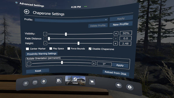

  7. Geht diese Software nicht für WMR Geräte?
    In den Chaperone Settings kann man die "Visibility" auf 0% stellen, bzw. Disable Chaperone als Button.
    Ich nutz das auch immer um die Fade Distance je Spiel anzupassen. (0.0 würde auch zu Unsichtbar führen denke ich)

  8. Das kann er mal testen, aber die ich denke auf die WMR-Begrenzung hat das keinen Einfluss. Die liegt softwaremäßig tiefer als alles, was über SteamVR läuft.

  9. Prinzipiell schon, aber grade was chaperone angeht dürfte da nicht viel zu machen sein.
    Hab leider heute keine zeit gehabt nochmal zu experimentieren, aber gestern hab ich genau mit diesen Einstellungen herumprobiert und es war nicht möglich darüber was zu verändern.
    Deswegen denke ich auch wie @Odyssey_Plus_Man schreibt, das bei WMR das Chaperone System direkt von der WMR Sofware mitgenommen wird und in Steam dann nicht mehr verändert werden kann.
