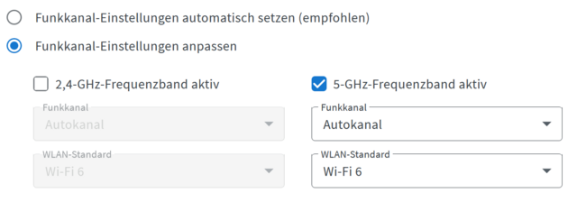

  4. Dann agiert er aber streng genommen nicht mehr als Repeater, sondern als Access Point.
    Was gut ist, da beim Repeater Betrieb ja der verfügbare Datendurchsatz um die Hälfte sinkt, weil er es parallel in 2 Richtungen funken muss, während er im AP Betrieb seine WLAN Bandbreite in diesem Fall exklusiv der Quest 3 (und anderen Geräten, die ihn ansprechen) zur Verfügung stellt.

    Und jetzt zeigt er mir beim Repeater 1200 AX, der nur für die Quest da ist, auch tatsächlich mal die WIFI 6 Option an, bisher war die immer ausgegraut:
