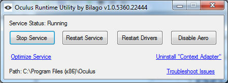

  8. Der Absturz ist reproduzierbar auf das Headtracking zurückzuführen.
    Wenn man die Brille nur auf dem Tisch liegt und nicht bewegt wird ist alles ok aber sowie man sich bewegt stürzt das Headtracking ab.
    Bei den Demos stürzt es so oder so nach wenigen Sekunden ab. Vorher kan man sich noch ganz kurz umschauen.
    OS: Windows 7 - 64bit
    Es scheint am SSE Befehlssatz der CPUS zu liegen.
    Die Kamera stürtzt bei allen CPUS ab die nicht mindestens SSE 4.1 beherschen.
    https://developer.oculusvr.com/forums/viewtopic.php?f=34&t=10994&sid=1abcab1346694a1c508b985127231223&start=80
    Edit2:
    Hiermit hat es bei mir funktioniert.
    Dabei wird der fehlende SSE Befehlssatz emuliert.
